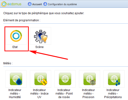

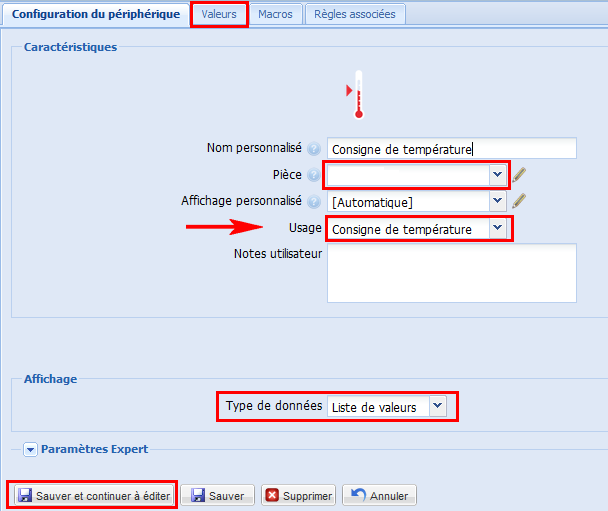

Pour créer une consigne, ajouter un périphérique de type “état”, disponible dans “Ajouter un autre type de périphérique”.
ajout_etat_virtuel_eedomus
L’état sera paramétré comme une “Consigne de température” (afin de s’afficher dans le panneau Environnement).

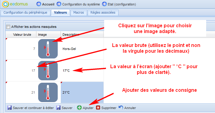

La consigne sera créée avec les 3 ou 4 valeurs de température cible (et une valeur “Hors-Gel” au besoin).
ajout_des_valeurs_de_consigne

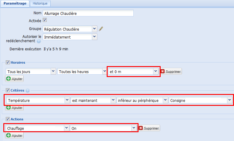

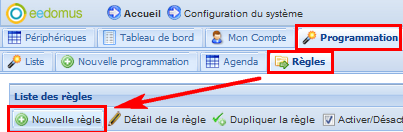

L’ajout s’effectue en cliquant sur : Configuration / Programmation / Règles(personnalises) / Nouvelle règleeedomus_regle_sur_mesure_ouverture_volet
Nous proposons deux règles qui ne se déclencheront que toutes les heures (à 00 minutes) :
– Si la température mesurée est supérieure à la consigne, la chauffage est arrêté.
– Si la température mesurée est inférieure à la consigne, le chauffage est allumé (ici “On”).
Création de la première règle
Dans la règle, il suffit de sélectionner dans les listes déroulantes proposées : la température et la consigne (comparée en utilisant “est maintenant” “inférieur au périphérique”).
Création de la seconde règle : il suffit de prendre l’inverse (si température supérieure à la consigne, mettre le chauffage sur Off) !

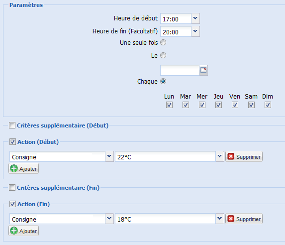

En particulier, il peut être utile d’utiliser la programmation Planification pour modifier la consigne dans la journée.
eedomus_modification_consigne_température_domotique

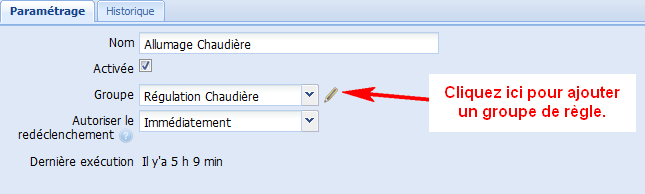

Vous pouvez également ajouter un groupe de règle et une commande. Cela vous permettra de désactiver toutes les règles en 1 clic avec votre smartphone. Vous noterez que la règle ci-dessus a été créé avec le groupe de règle Régulation Chaudière.
groupe_de_regle
