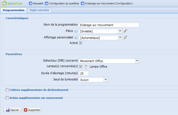

Explication sur la programmation Eclairage sur mouvement
La programmation est simplement composée d’une seule règle : allumage 25 minutes (paramétrables) en cas de détection.
programmation_eclairage_mouvement_1
Lors de nouvelles détections, l’éclairage est prolongé.
En cas d’allumage avec une télécommande, la minuterie ne se déclenche pas.
Cette programmation ne convient pas à certains PIR qui ont des durées de temporisation très longue (qui ne reviennent pas à OFF en cas de longues détections consécutives).

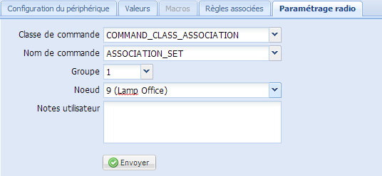

Association directe entre le détecteur et la lampe
Avec cette méthode, le détecteur pilote directement la lampe, sans passer par la box eedomus. Cela présente un avantage en terme de réactivité (le protocole Z-Wave est prévu pour ce mode de fonctionnement) et un inconvénient en terme de souplesse (il n’est pas possible d’ajouter des critères). Cependant, les PIR avec détecteur de luminosité intègrent le calcul de la luminosité.
Il faut paramétrer une association (terme Z-Wave) dans le détecteur pour qu’il envoie une commande à la lampe. Il s’agit généralement du groupe 1. Certains paramètres sont parfois disponibles (temporisation avant extinction).

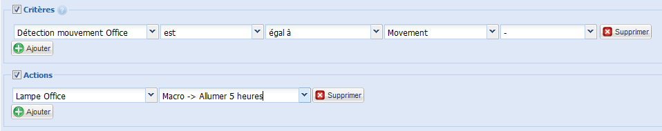

Règles personnalisées
Pour gérer les PIR à longue durée de temporisation (à noter que ces longues durées sont favorables pour les PIR puisqu’elles économisent les piles).
Deux règles :
  • une règle d’allumage en cas de détection
  • une règle d’extinction en cas de fin de détection
La première règle est à durée très longue. La durée permet simplement d’éteindre la lampe en cas de perte du signal radio d’extinction. Une durée de plusieurs heures est conseillée (exemple : 4 heures, sachant qu’il ne s’agit que d’une durée de secours).

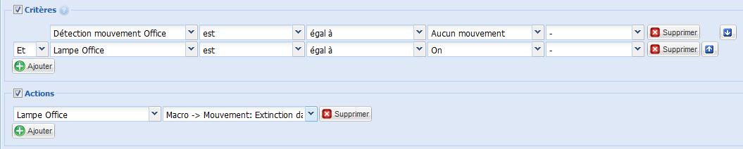

La seconde règle éteint la lampe en s’appuyant sur fin de détection de PIR. Une durée de 25 minutes permet d’éviter l’extinction alors qu’une personne est immobile dans une pièce ou de gérer les PIR qui n’ont quasiment pas de temporisation.
