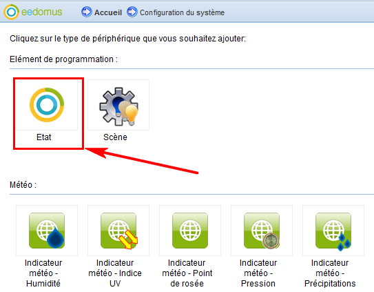

Pour créer une consigne, ajouter un périphérique de type « état », disponible dans « Ajouter un autre type de périphérique ».
L’état sera paramétré comme une « Consigne de température » (afin de s’afficher dans le panneau Environnement).
