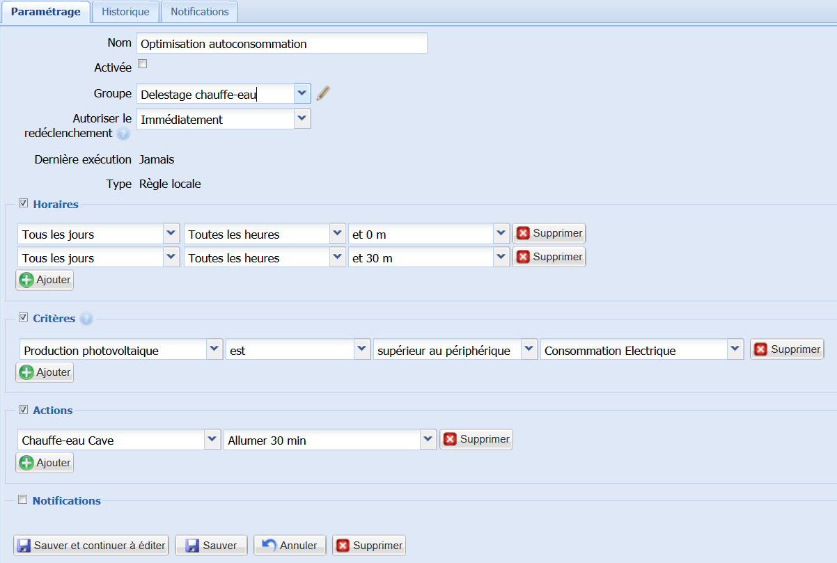

Une fois les deux mesures en place, il ne reste plus qu’à ajouter une règle.
Toutes les 30 minutes, la box eedomus vérifie si la production est supérieure à la consommation, et allume le chauffe-eau dans ce cas.
La règle part du principe que l’on dispose d’une mesure de consommation totale et d’une mesure de production totale (il est possible d’avoir un comptage différent, en particulier la « consommations moins la production », dans ce cas la règle est légèrement différente). Il est aussi conseillé d’ajouter un critère « Production > 1 000 Watt » pour éviter un déclenchement hors production suffisante.
Il est possible de désactiver cette optimisation en 1 clic (puisqu’elle a été créée dans un « groupe » avec un widget désactivable en 1 clic depuis son smartphone) si l’eau est trop froide !
